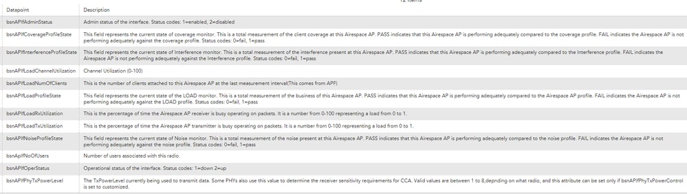

·2 years agoStats per radio:

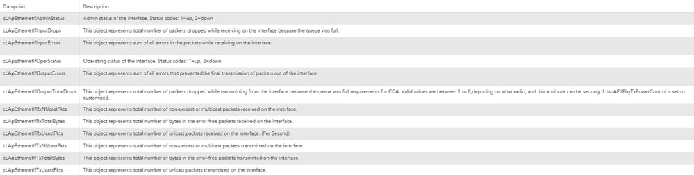

Stats per interface:
